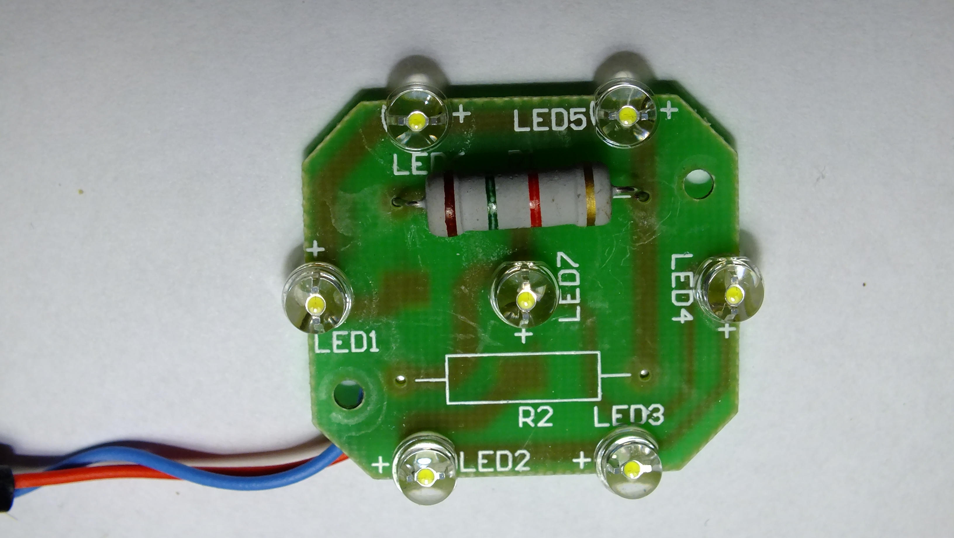

Demontiert man diese Lampe, findet man eine Leiterplatte mit sieben LED und einen Widerstand. Versuche hier irgendwo eine Brücke rein zu bringen oder den Widerstand ausser Betrieb zu setzen, aufzutrennen oder sonst was, sind bei mir gescheitert. Ich habe die Lampe nur mit 48 V zum Leuchten gebracht...

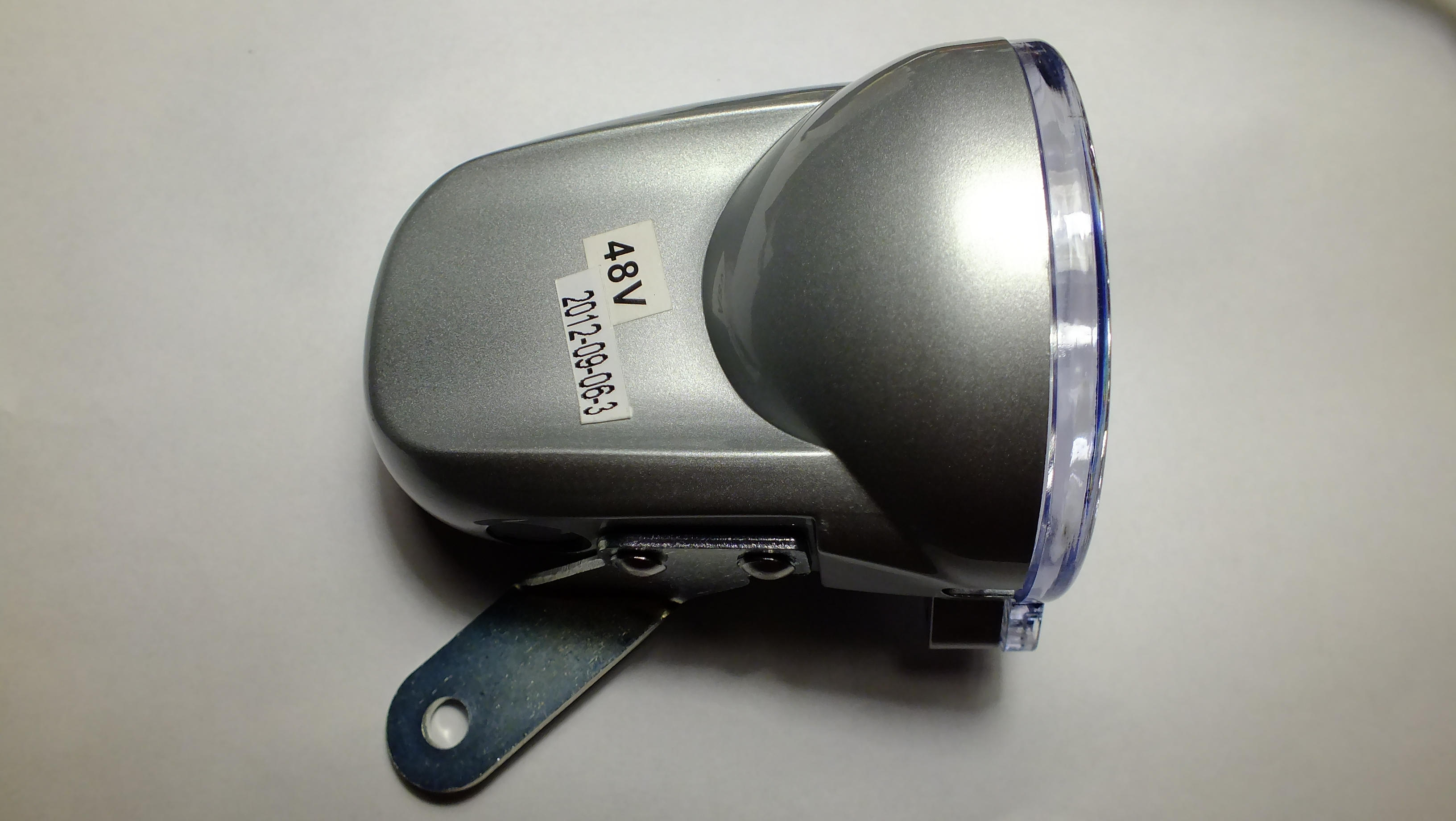

nein, hier ist kein DC-DC-Wandler mehr verbaut. Wie beschrieben muss ich 48 Volt an die beiden Strippen legen um das Ding zum Leuchten zu bewegen...
Hier mal die Bilder:
Auf der Leiterplatte finden sich nur die LED´s und R1 (hier schon von mir durchtrennt zu Testzwecken). Nur mit 48 Volt an Blau/Rot läßt sich das Ding überreden Licht zu emittieren. Lege ich, wie in der Artikelbeschreibung angegeben, 12 Volt an, passiert nichts! Die Rückseite der Leiterplatte ist völlig unauffällig, auch keine versteckten SMD o.ä..

S&S bietet an Ersatzteilen eindeutig zwei verschiedene LED-Vorderlichter an.
1. Die 12-Volt-Variante: http://www.sunds-sportartikel.de/scoote ... ooter.html
Da setzt natürlich voraus, dass ein 12-Volt-DC-Wandler im Controller integriert ist bzw. speparat hinter dem Controller vorhanden ist.
2. Die 48-Volt-Variante: http://www.sunds-sportartikel.de/scoote ... ooter.html
Ähnlich verhält es sich bei den Rücklichtern. Hier werden Varianten von 12 Volt, 36 Volt und 48 Volt angeboten.
Wo ist denn nun das Problem? Einfach die richtige Variante für 48 Volt bestellen. Hast Du gemacht, wie man dem Bild entnehmen kann. Also dann auch mit 48 Volt betreiben. Oder was soll hier noch versucht werden? Den Sinn verstehe ich nicht ganz. 48 Volt Ausgangspannung für die Beleuchtung und dementsprechend Leuchtmittel auch für 48 Volt. Oder bin ich heute wieder zu blöd, weil der Friese in mir durchkommt?

Du brauchst nur den vorhandenen 1500 Ω gegen ein Widerstand mit 100 Ω austauschen, dann funktioniert Dein Scheinwerfer mit 12V.

Angebot 1: 12V LED Vorderlicht Ersatzteil für Modell-1 EEC-36V/350W E-Scooter
und exakt hier liegt der Hund begraben! Die 12 Volt aus der Artikelbeschreibung stimmen eben nicht! Hier musst Du 36 Volt anlegen, wie weiter hinten in der Bezeichnung angegeben. Gerade deshalb habe ich mich ja hier so aufgeregt und die Diskussion angeschoben! Ich hatte nämlich erst eine 12 V /36 Volt bestellt und dachte, schließt Du an, geht... Denkste! Also zurück und eine für original 48 V , wie benutzt, bestellt und wieder... Denkste! Bei der 12 V / 36 V war eine passende Kupplung für die Verkabelung vorhanden, bei der 48 V -Version ist ein langes Kabel verbaut ohne Kupplung, nur mit Kontakten am Ende. Wenn jetzt der Händler mitliest, bin ich am A...,
ich habe die dann zurück geschickte Lampe vorher aufgeschraubt. Hier war ein Microcontroler auf der Lampenleiterplatte verbaut, was der Version von Harry recht geben würde. Es ging eben nicht bei mir, da ja bereits die 12 V anliegen und keine 36 V, wie von Harry angegeben anliegen müssen. Deshalb habe ich mir dann die 48 V Version schicken lassen, wie sie der Roller ja zum allgemeinen Betrieb nutzt.

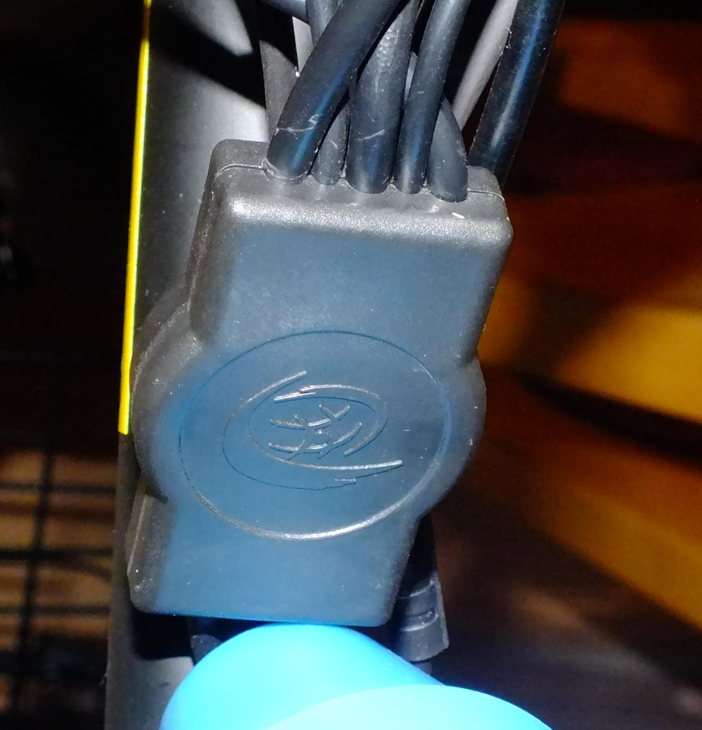

Und damit es noch verwirrender wird, hier noch ein Bild eines "Verteilers", voll mit Leiterplatte und SMD´s der die Kabel vom Controler alle am Lenker zu Steckern der verschiedenen Anbauteile verteilt.
Bevor jetzt der Kommentar kommt, na da ist dann der DC-DC-Wandler drinn, nein, am Lampenstecker für die "Zigarre" liegen 12 Volt bereits an und die kommen mit an Sichrheit grenzernder Wahrscheinlichkeit von Controler bereits hoch. Es geht also nur mit einer 12 V - LED-Lampe umzurüsten. Wer bietet diese echte 12 V-Lampe an?
