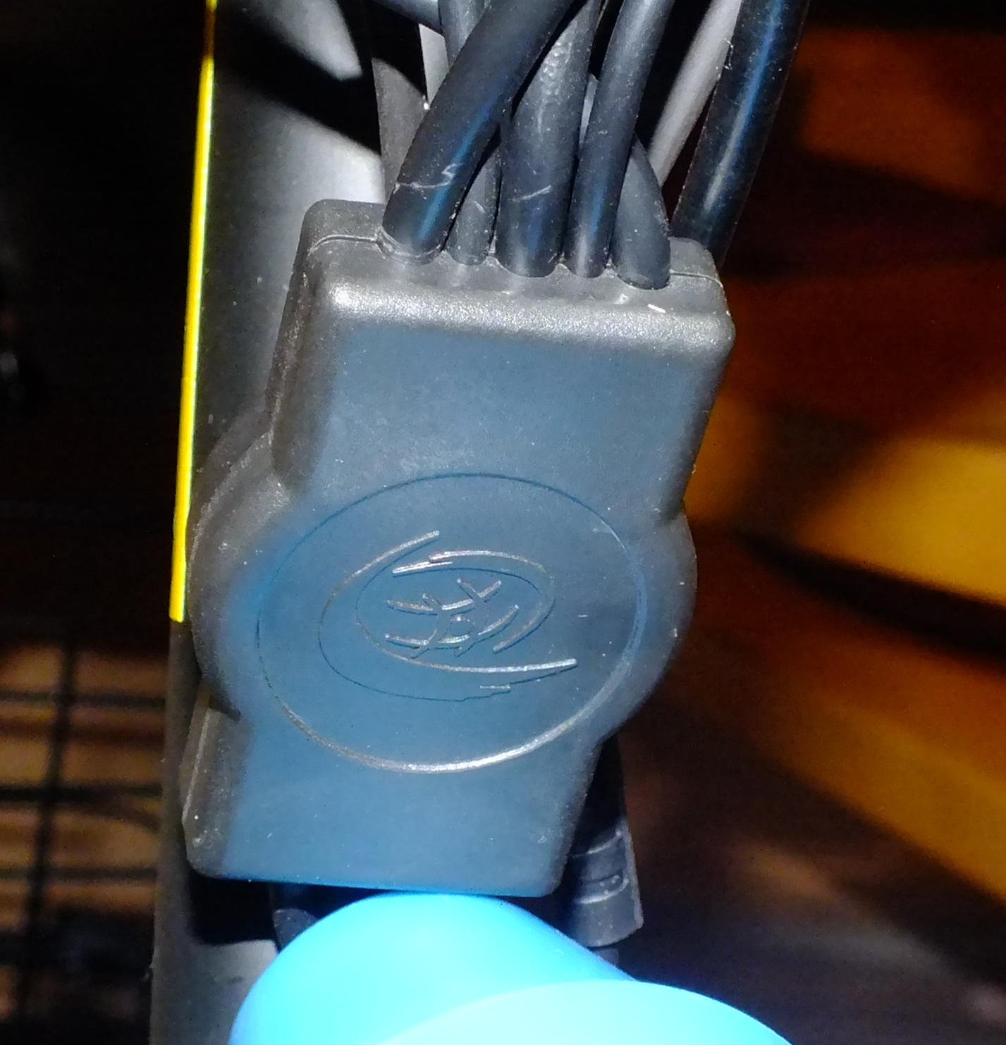

Und damit es noch verwirrender wird, hier noch ein Bild eines "Verteilers", voll mit Leiterplatte und SMD´s der die Kabel vom Controler alle am Lenker zu Steckern der verschiedenen Anbauteile verteilt.
Verteiler
Bevor jetzt der Kommentar kommt, na da ist dann der DC-DC-Wandler drinn, nein, am Lampenstecker für die "Zigarre" liegen 12 Volt bereits an und die kommen mit an Sichrheit grenzernder Wahrscheinlichkeit von Controler bereits hoch. Es geht also nur mit einer 12 V - LED-Lampe umzurüsten. Wer bietet diese echte 12 V-Lampe an?
