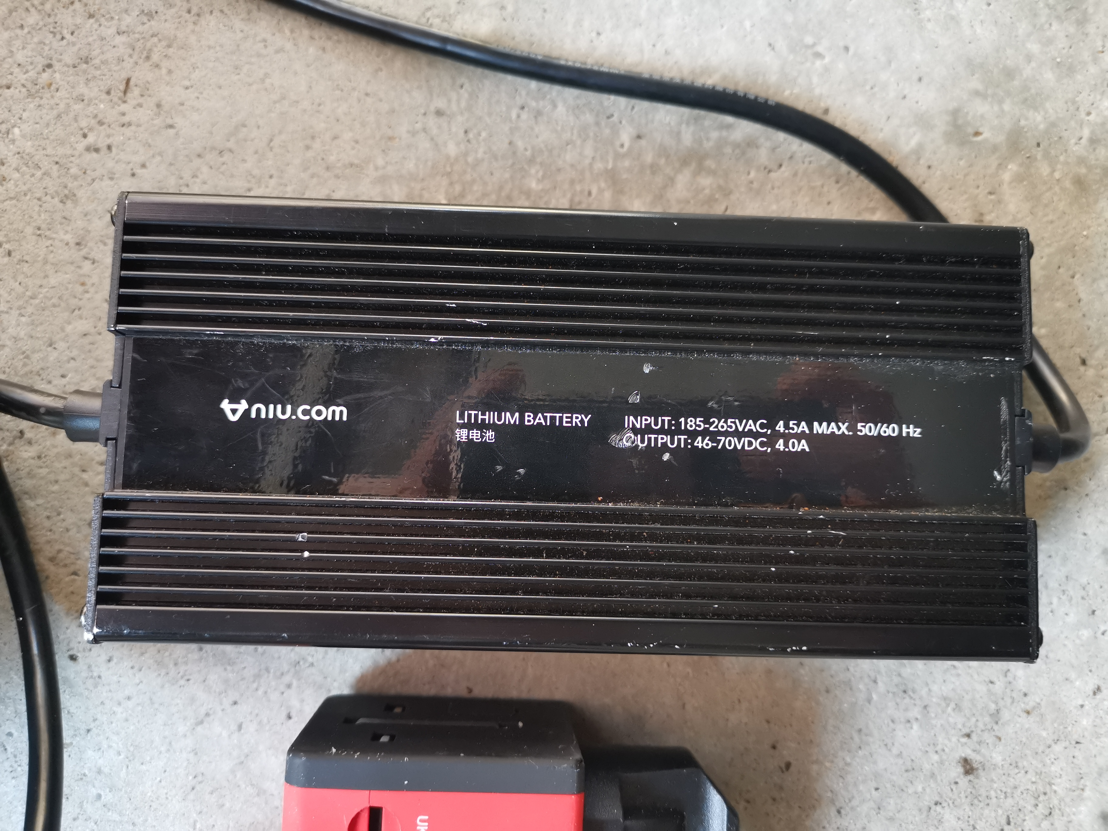

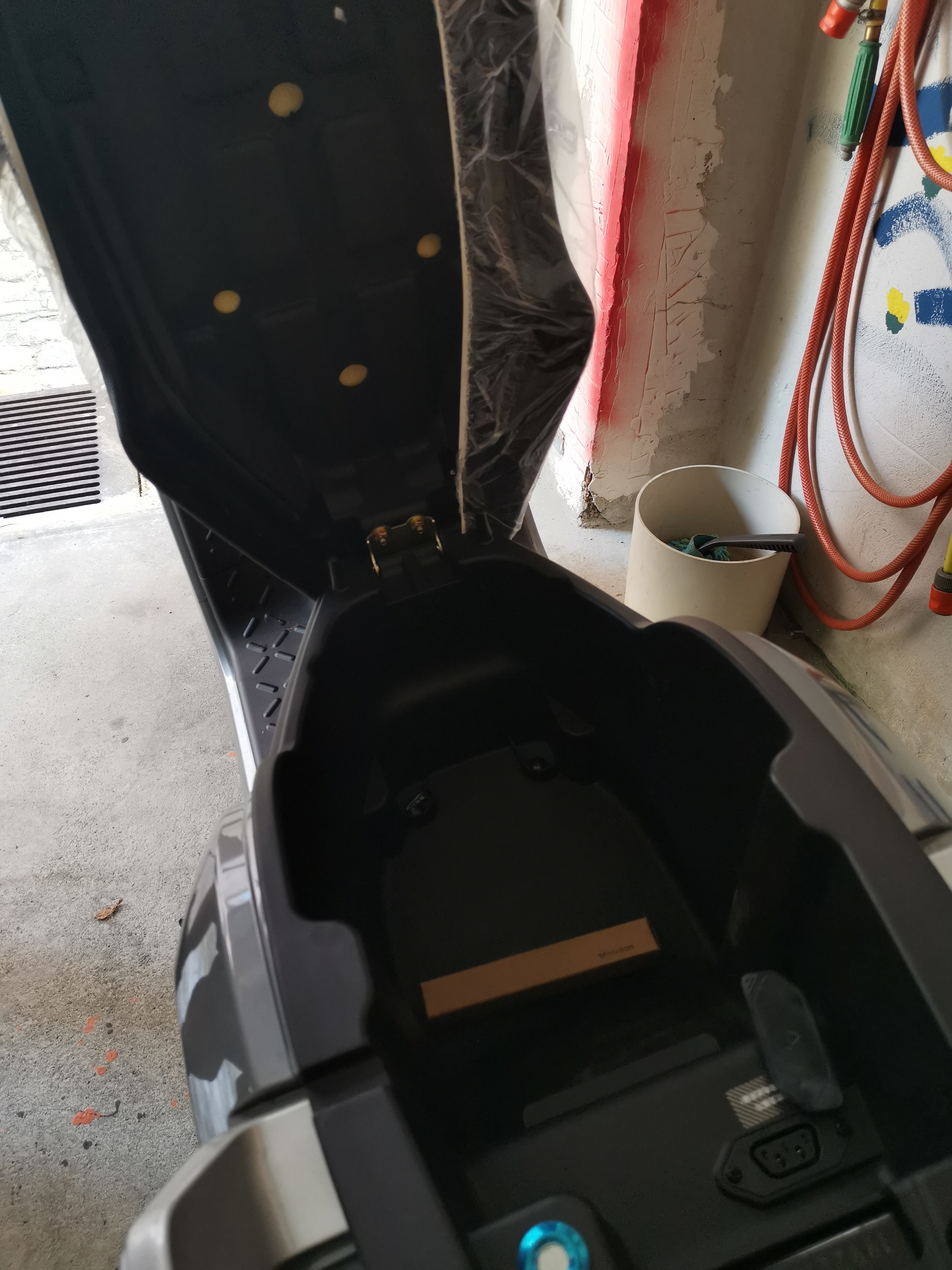

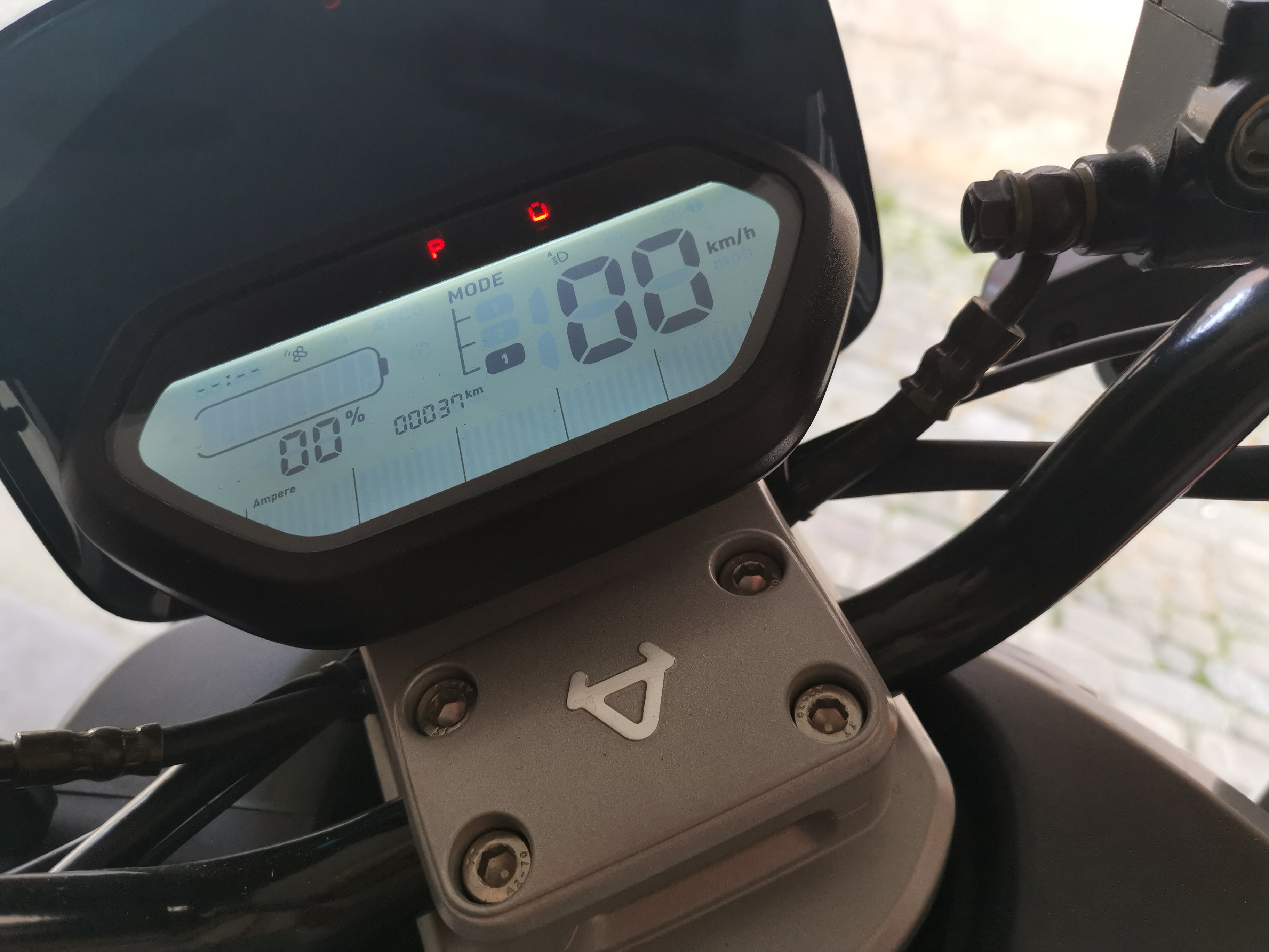

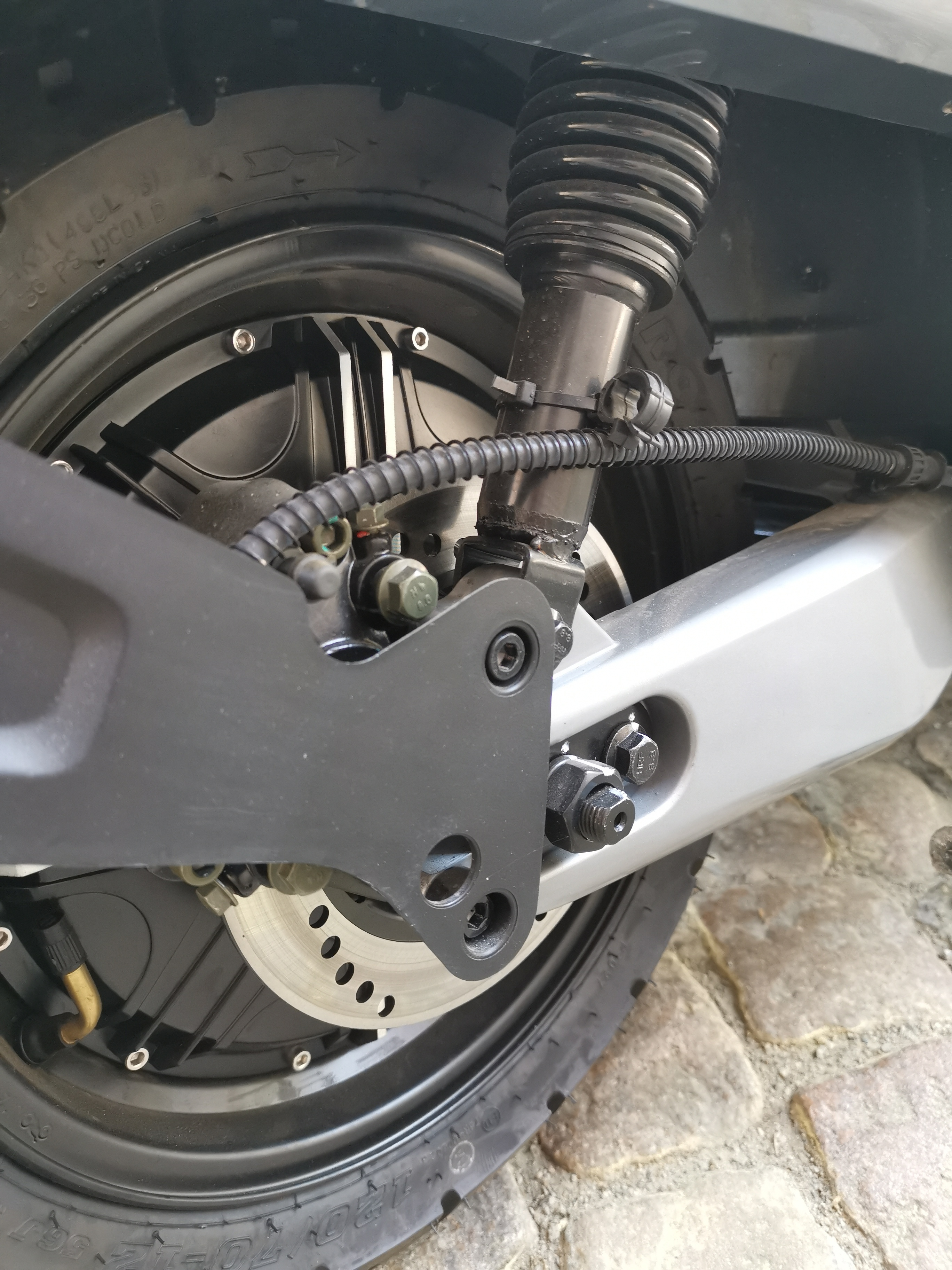

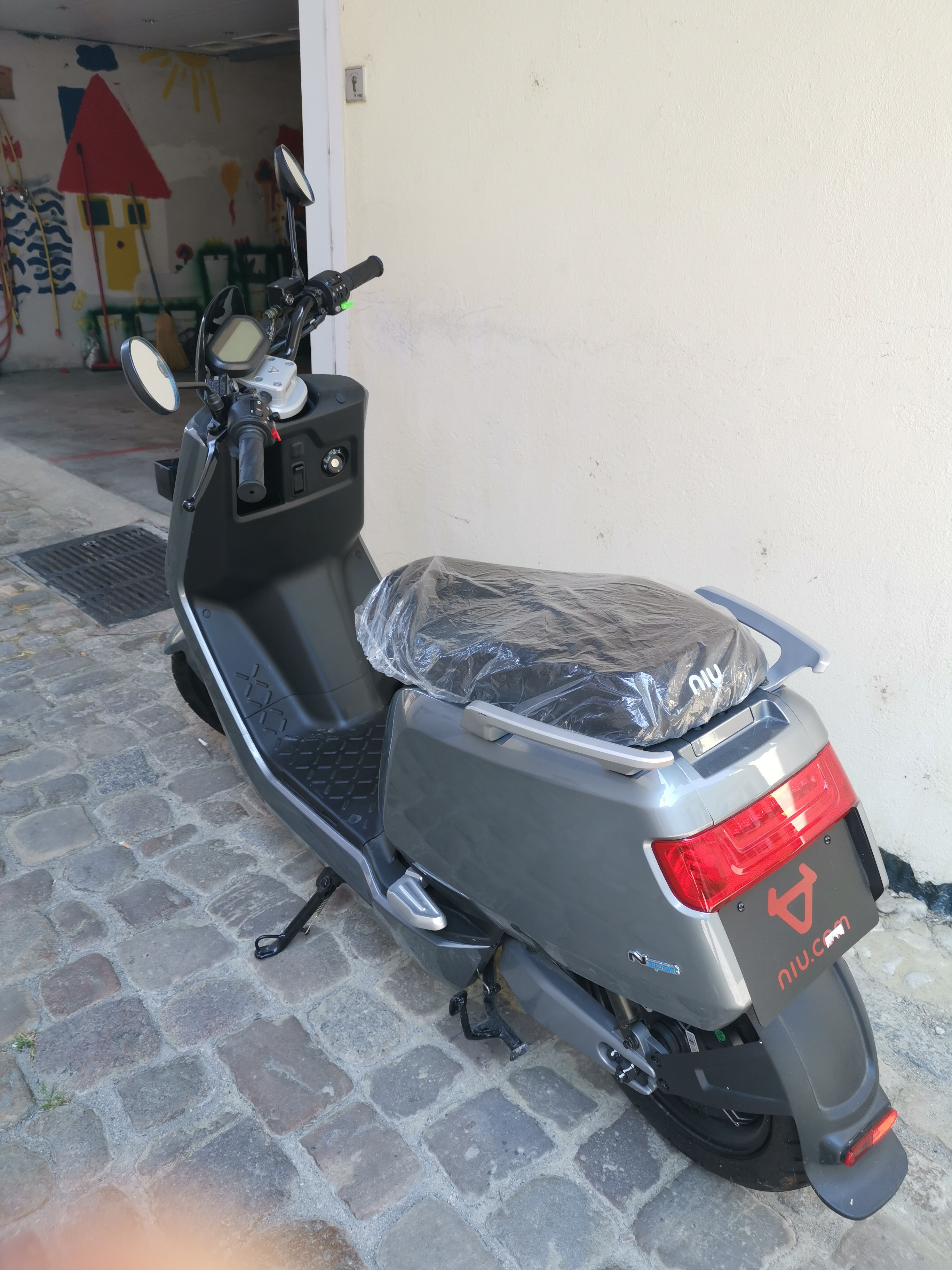

Fotos wären nicht schlecht. Vom Akku, Cockpit, Bedienelemente , Motor, Reifen, Ladegerät, Roller komplett. Ich hab wie viele andere wohl hier noch nicht das Vergnügen gehabt einen Nicht-EU NIU gesehen zu haben.
Wie kam es zu der Situation, wenn ich fragen darf, dass du einen China-Roller hier hast?

Ich habe drei Jahre in China gelebt und habe den Roller dort vom niu Händler gekauft. Leider wurden die kurz darauf verboten 🙈 da uns schon mal einer konfisziert wurde, haben wir ihn nur sehr wenig benutzt (wir hatten noch einen zweiten chinesischen). Haben den niu dann normal mit unsren Sachen nach Deutschland verschifft.
Die Frage mit dem Zulassungsprozess versteh ich nicht. 🙈Ohne coc kriegt man hier keine Versicherung.

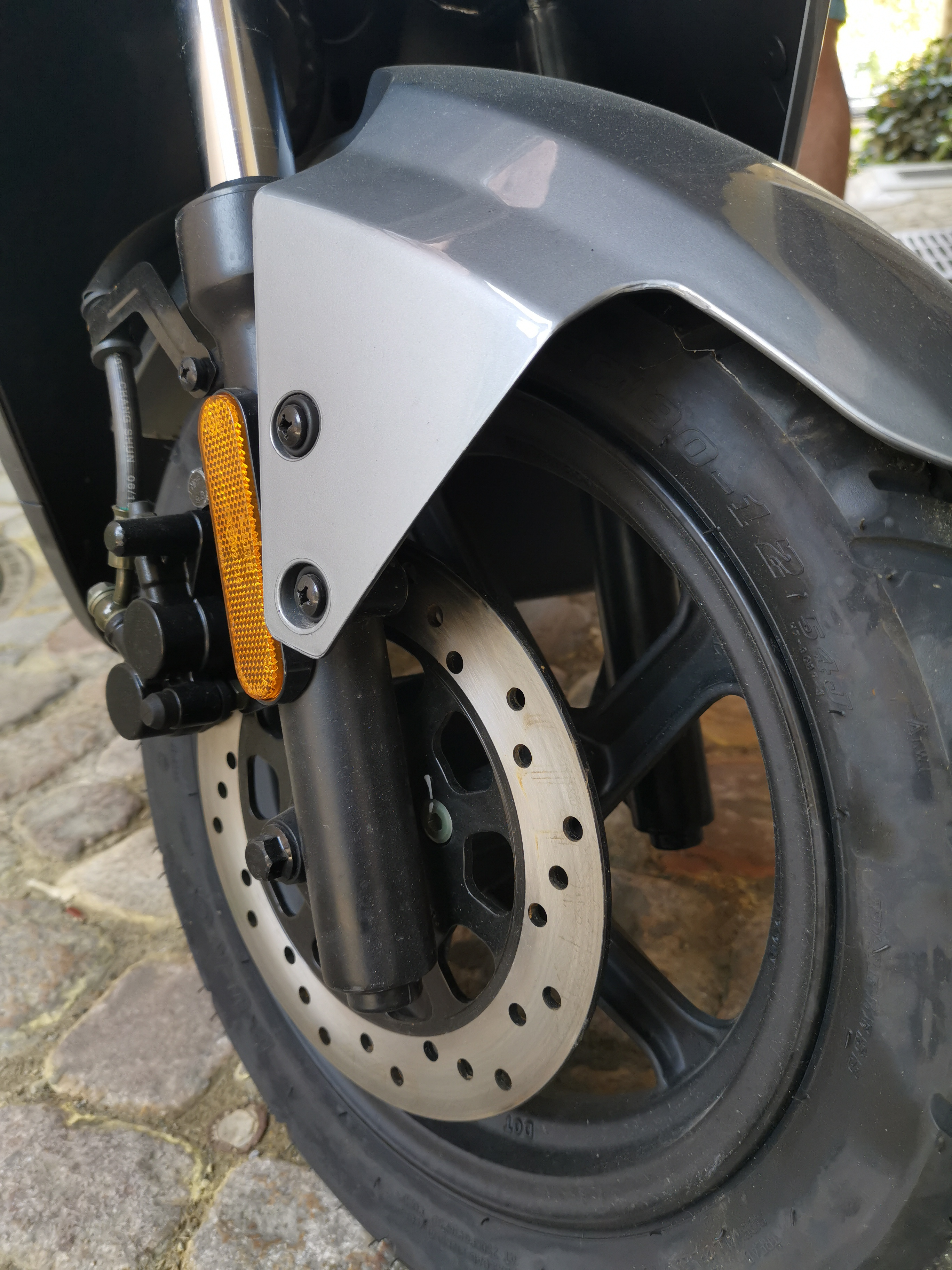

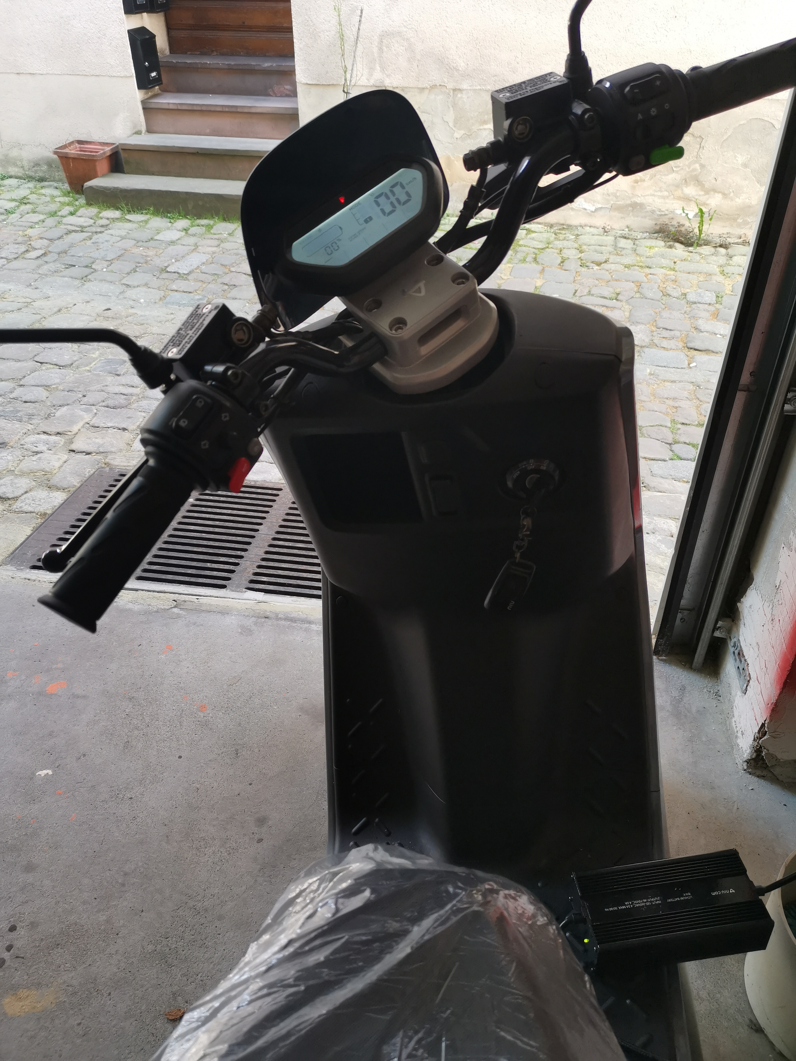

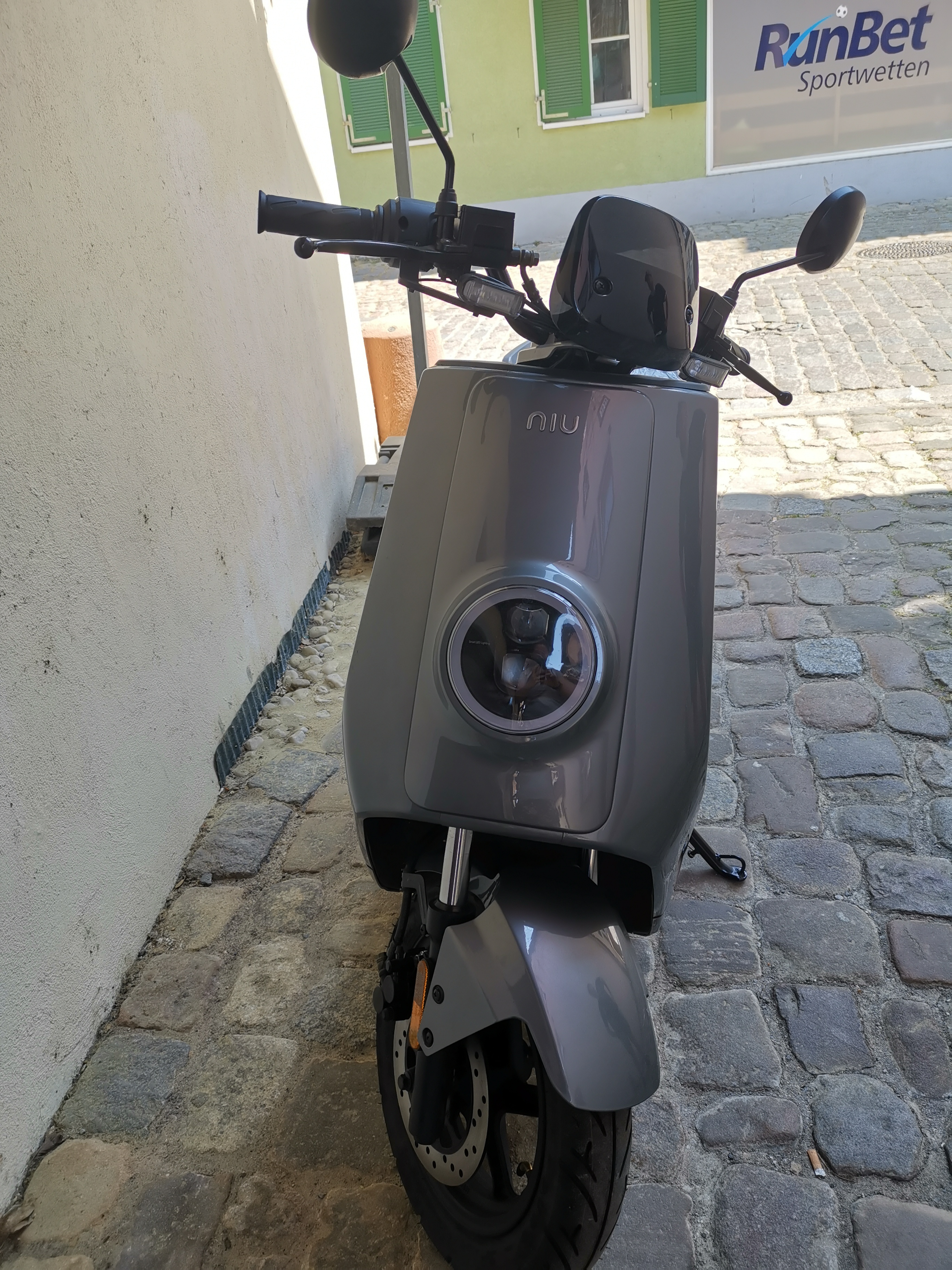

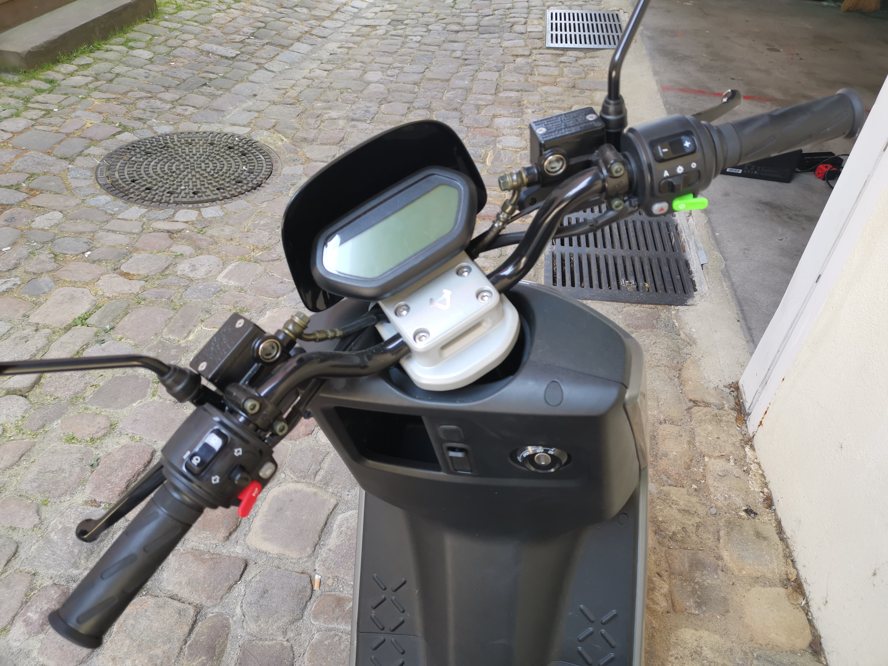

Hier jetzt ein paar Fotos für alle neugierigen :-) Fallen euch grundsätzlich Unterschiede auf? Habe euch auch ein paar Fotos von dem Prospekt gemacht, für alle Mandarinsprachigen unter euch.

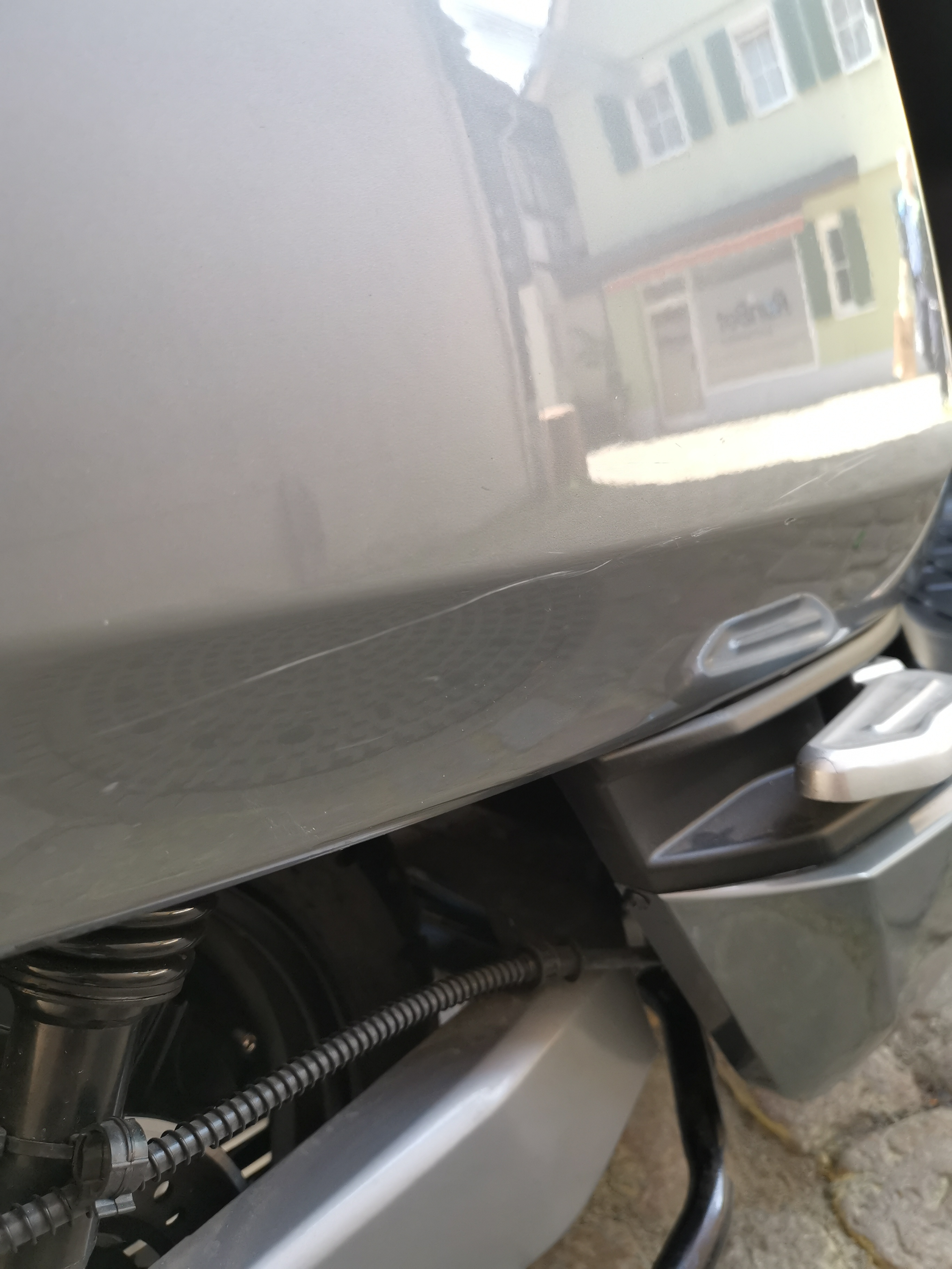

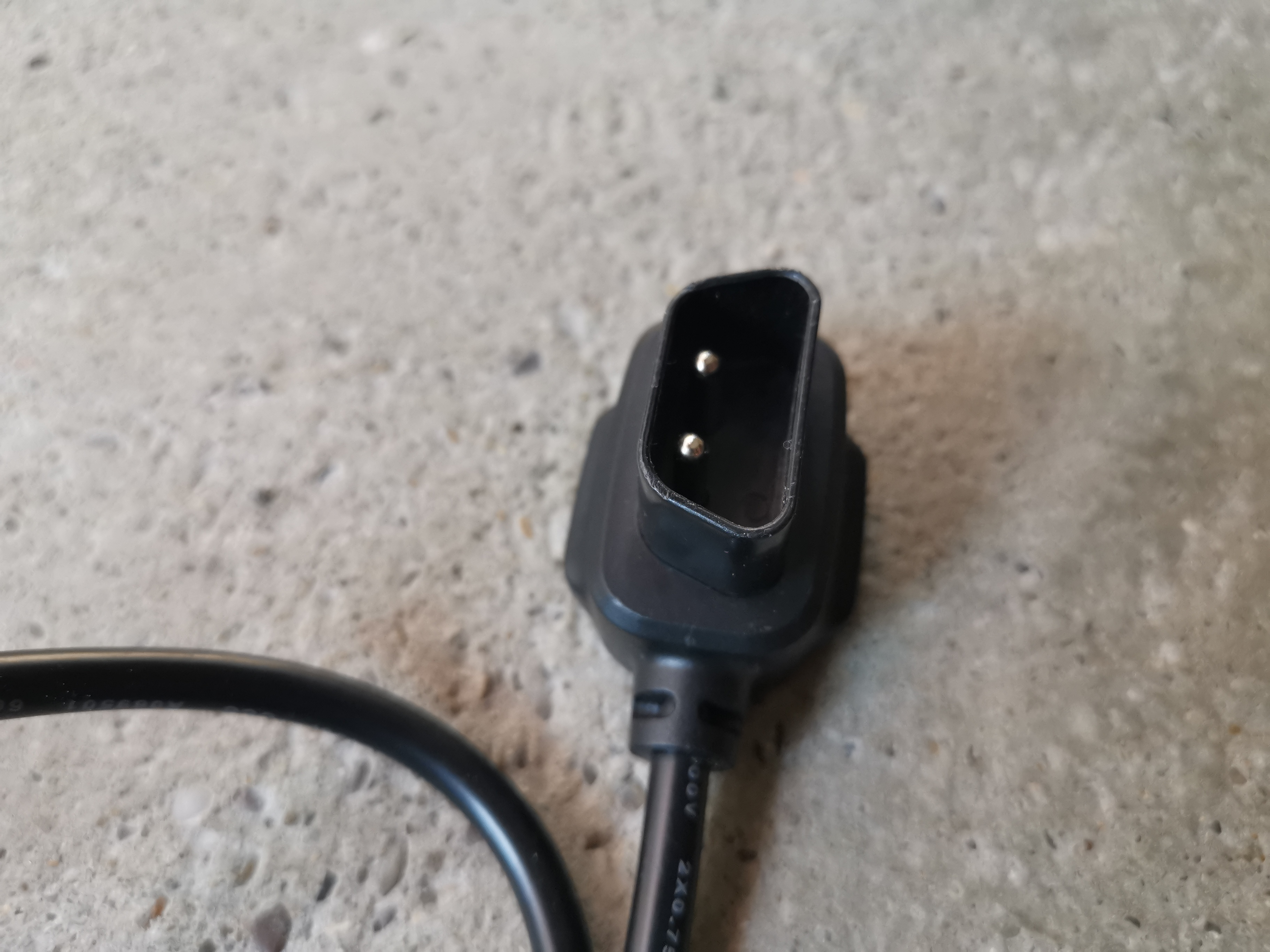

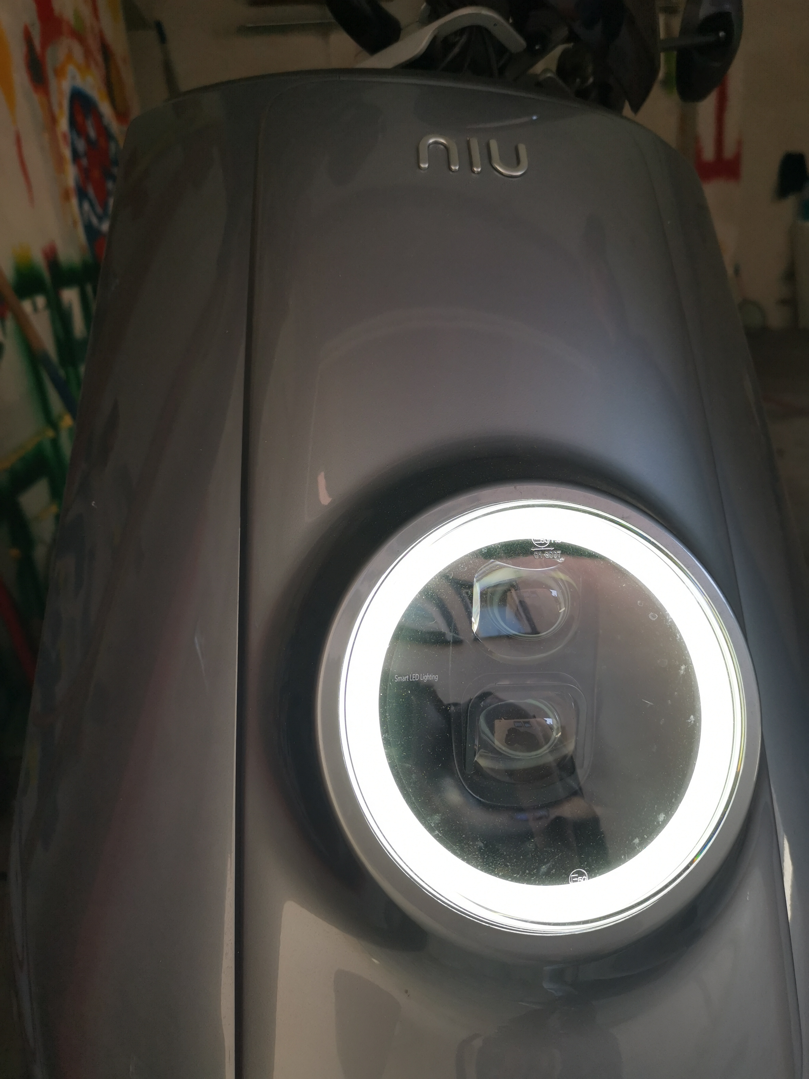

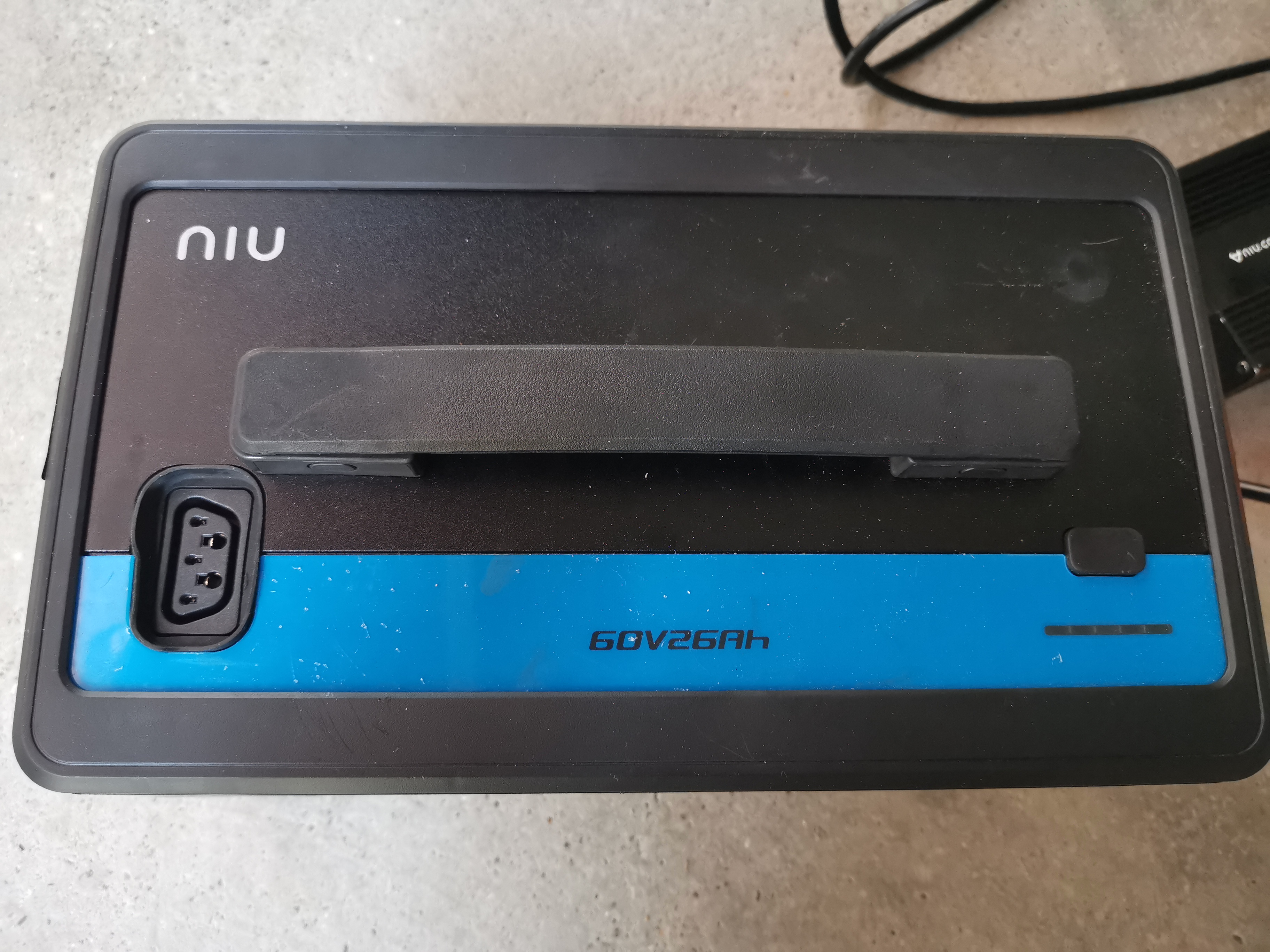

Weitere Fotos

Wenn es mein Akku wäre würde ich ihn öffnen, die einzelnen Stränge messen und unter Umgehung des BMS wieder aufladen.
Ich habe eine Kopflampe die mit zwei chinesischen No Name 18650 Zellen betrieben wird. Hatte vor Jahren mal vergessen sie auszuschalten. Die Zellen sind nicht geschützt, es gibt auch in der Lampe keine Schutzschaltung. Wochen später hab ich es gemerkt. Beide Zellen auf 0 Volt. Mit stark erhöhter Ladespannung wieder zum Leben erweckt, Ladestrom auf 1A eingeregelt. Die Zellen funktionieren heute noch.
Natürlich ist das ausdrücklich nicht zur Nachahmung empfohlen.
Meine Erfahrung ist halt dass die Zellen in der Praxis bei weitem nicht so sensibel sind wie offiziell dargestellt.
Ich hab auch noch nie eine Zelle zum Brennen gebracht, egal was ich versucht habe.

Der Akku scheint dem Akku vom N1Lite zu entsprechen, also mit den Zellen von EVE vermute ich. Ansonsten sieht der Roller ja auf den ersten Blick gleich aus. (Natürlich wäre es illegal, aber wenn man mit einer COC eines hier zugelassenen Rollers rumfährt kriegt man nur im Falle dass wirklcih die Nummer kontrolliert wird ärger - aber dann vermutlich so richtig!). P.s. die Ladegeräte in Deutschland haben die anderen Pole am akku belegt, werden aber nicht genutzt, das hier müsste dem entsprechen das man auch bei Ebuy7 bekommt...

Naja man kann an dem Rücklicht schon erkennen, dass er nicht nach EU Modell ausschaut, rote Blinker sind hier nämlich nicht zugelassen.
Beiträge: 19370
Re: Niu Roller Akku kaputt?
AndreBI hat geschrieben:
Sa 25. Apr 2020, 21:06
Wobei sich DAS ganz einfach mit einem Euro-Ersatzteil lösen lassen würde.
