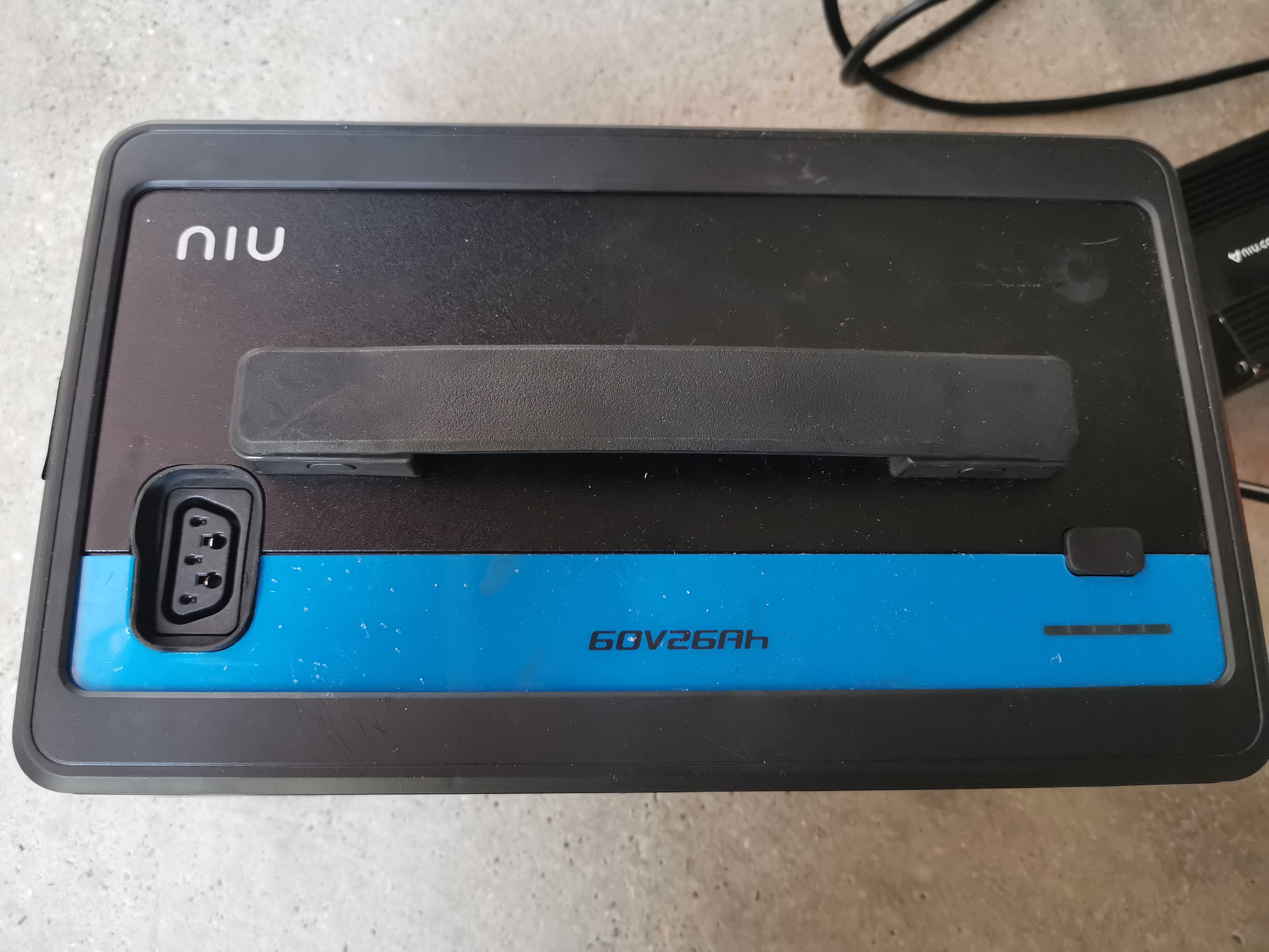

Fotos wären nicht schlecht. Vom Akku, Cockpit, Bedienelemente , Motor, Reifen, Ladegerät, Roller komplett. Ich hab wie viele andere wohl hier noch nicht das Vergnügen gehabt einen Nicht-EU NIU gesehen zu haben.

Hier jetzt ein paar Fotos für alle neugierigen :-) Fallen euch grundsätzlich Unterschiede auf? Habe euch auch ein paar Fotos von dem Prospekt gemacht, für alle Mandarinsprachigen unter euch.

Weitere Fotos

Der Akku scheint dem Akku vom N1Lite zu entsprechen, also mit den Zellen von EVE vermute ich. Ansonsten sieht der Roller ja auf den ersten Blick gleich aus. (Natürlich wäre es illegal, aber wenn man mit einer COC eines hier zugelassenen Rollers rumfährt kriegt man nur im Falle dass wirklcih die Nummer kontrolliert wird ärger - aber dann vermutlich so richtig!). P.s. die Ladegeräte in Deutschland haben die anderen Pole am akku belegt, werden aber nicht genutzt, das hier müsste dem entsprechen das man auch bei Ebuy7 bekommt...
