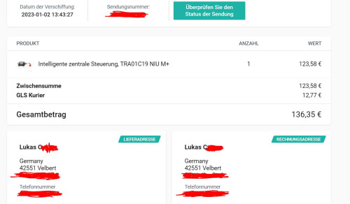

Bussen hat geschrieben:
Di 3. Jan 2023, 22:52
Magst du uns verraten was eine neu ECU kostet?
136,35€ inklusive Versand aus Polen
https://www.motor-x.de/modu-sterujcy-tr ... u-m,p.html
Sind allerdings grade keine mehr verfügbar ( Vielleicht in paar tagen wieder??? )
