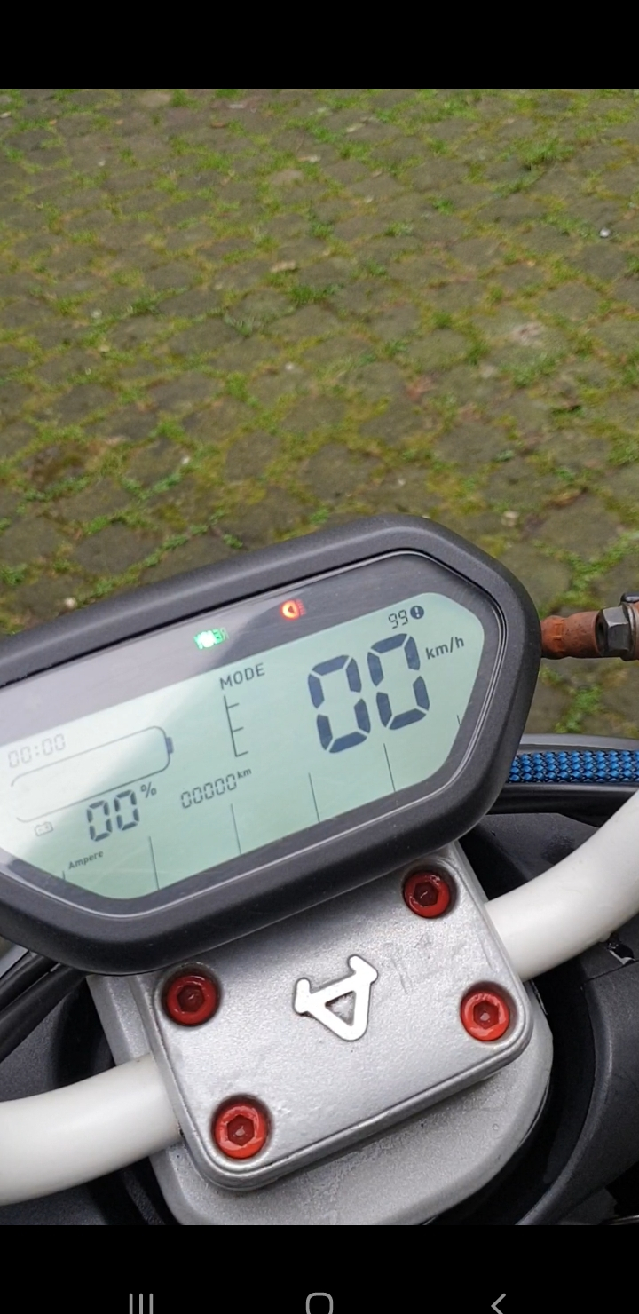

Angeschaltet und wieder 99 mit der roten Leuchte und keine Infos /Km/Uhrzeit/Batterie auf dem Display.....

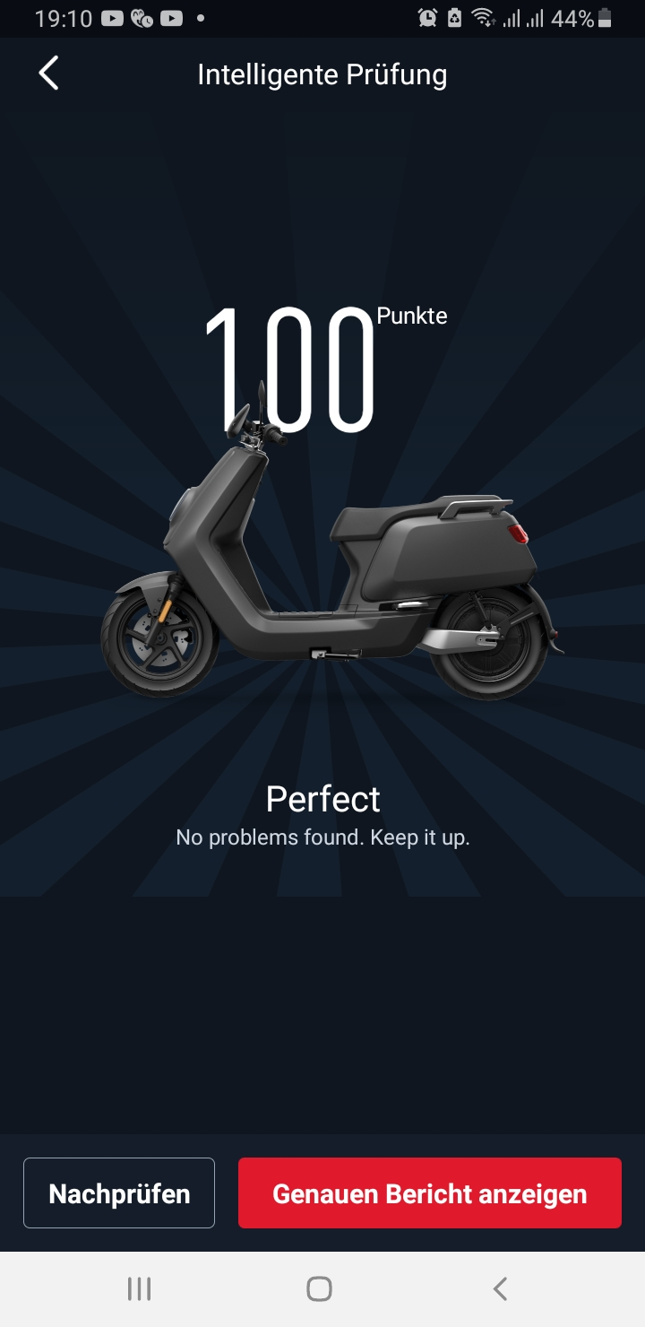

STW hat geschrieben:
Mi 28. Dez 2022, 22:25
"Das Display sendet doch keine daten, es empfangt nur."
Immerhin bietet die App ein "Dashboard - Test" an
Ähm....? Ich will kein Arsch sein und irgend jemanden die Illusion ´´der Smarten APP´´ rauben
aber ich bin mir ziemlich sicher das der Test ein Fake ist, denn wie kann mir der Test 100 Punkte zeigen wenn ich zumal das F-99 Problem habe und zum anderen mein Akku in der Wohnung am laden ist und in der ECU hab ich auch keinen AKKU drin :lol:
Mal im ernst, habt ihr schon mal gesehen dass die APP einen Fehler zeigt oder das jemand davon erzählt hat? Ich nicht
naja weiter gehts im Thema F-99

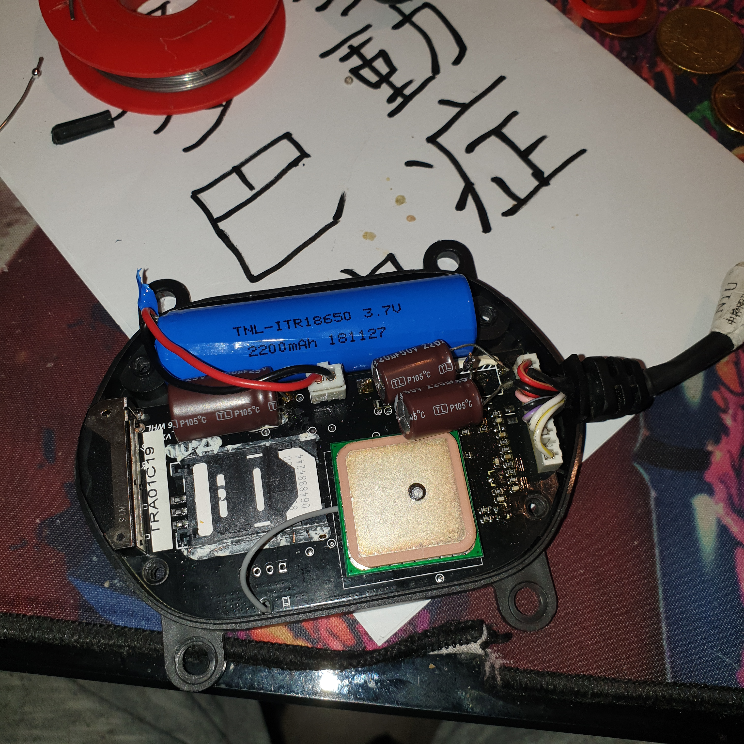

Ich hatte mir noch mal die ECU angesehen und mir ist das aufgefallen
Ja scheiße... wobei ich nicht sagen kann ob dass das Problem ist oder ob es mir passiert ist während ich am rum schrauben war, auch möglich...

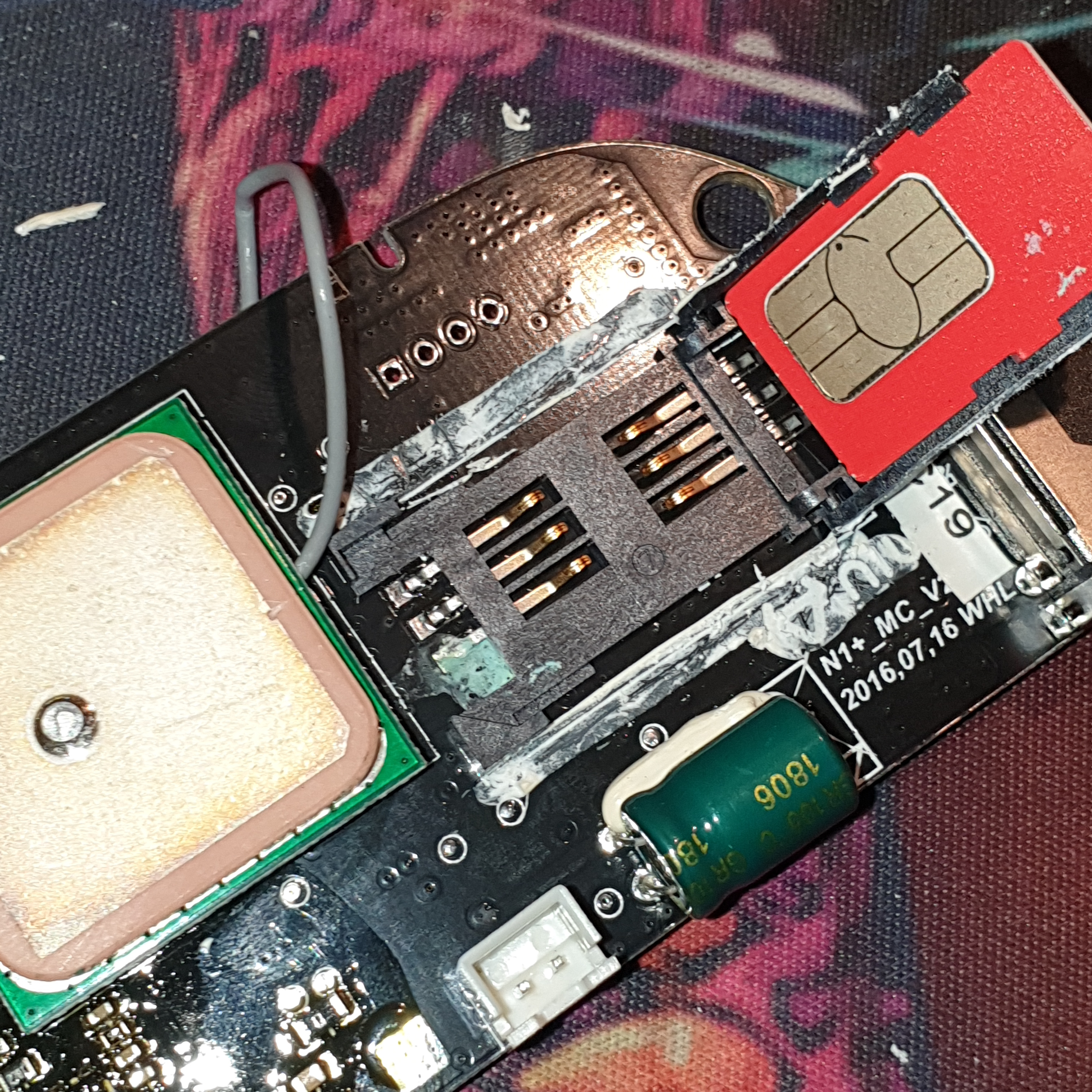

Unter der Sim hab ich auch noch bisschen Grünspan(?) gefunden
Alles sauber gemacht, durchgemessen ob sich die Kontakte kreuzen und ein bisschen Kontaktspray drauf gehauen
Leider besteht immer noch das Problem
Als letzte Hoffnung die alten Kondensatoren getestet ( die waren eigentlich O.K. ) und getauscht
Und mein Problem besteht immer noch :|
Zur Zeit hab die die Batterie aus der ECU rausgenommen, sodass sich die ECU immer neu anmelden muss wenn ich den Fahr-Akku einlege
denn wenn der Roller längere Zeit dann hängt sich die ECU auf...
Aber auch das ist nicht die Lösung weil mir zwischen durch, auch bei der Fahrt die 99 angezeigt wird
und ich habe dann muffen sausen nicht mehr nach Hause zukommen
Ich warte zurzeit auf die neue ECU, ich hoffe dass dann der Roller zuverlässig funktioniert....

Also meine App startet den Selbsttest erst gar nicht, wenn der Fahrakku draußen ist und bringt eine entsprechende Fehlermeldung. Und die startet erst recht nicht, wenn der Roller offline ist, weil der ECU-Akku entladen ist.
Aber ich drücke ja auch den Button "Nachprüfen", weil mich die Ergebnisse eines alten Testdurchlaufs nicht interessieren.

Lukasz87 hat geschrieben:
Di 3. Jan 2023, 20:09
Grünspan ist kein gutes Zeichen. Ich weiß nicht, ob die Platine eine Single Layer Platine oder wie bei einem Handy eine Multilayer Platine ist. Bei Multilayer hättest du keine Chance beim reinigen. Denn dann bildet sich der Span auch in den Zwischenschichten der Platine.
Aufgrund von arbeitender Feuchtigkeit auf der Platine würde ich auf stark davon ausgehen, das die ECU einige Probleme hat oder bekommt. Der Tausch für 130 Euro ist zumindest eine Option. Ich staune nur über den Preis. Denn mir war so als würde eine ECU um die 400 Euro kosten. Aber vielleicht verwechsle ich da etwas.
Di 3. Jan 2023, 21:47
Mensch, das mach ich doch auch.
Ich habe aber keine ECU Batterie drin im Moment, dadurch kann die ECU nicht das Signal senden das der Fahr-Akku entnommen ist
und der Test wird trotzdem durchgeführt. Aber das sollte ja nicht möglich sein bei einem echten Test, bzw ich verstehe nicht wie der Test durchgeführt wird.
Und vor paar Monaten als ich das Display abgebaut habe, hab ich auch den Test gemacht und ebenfalls war alles ´´OK´´.
Und wenn man die Lampe demontiert kriegt man auch keine Fehler Meldung.
Ganz komisch das ganze :?

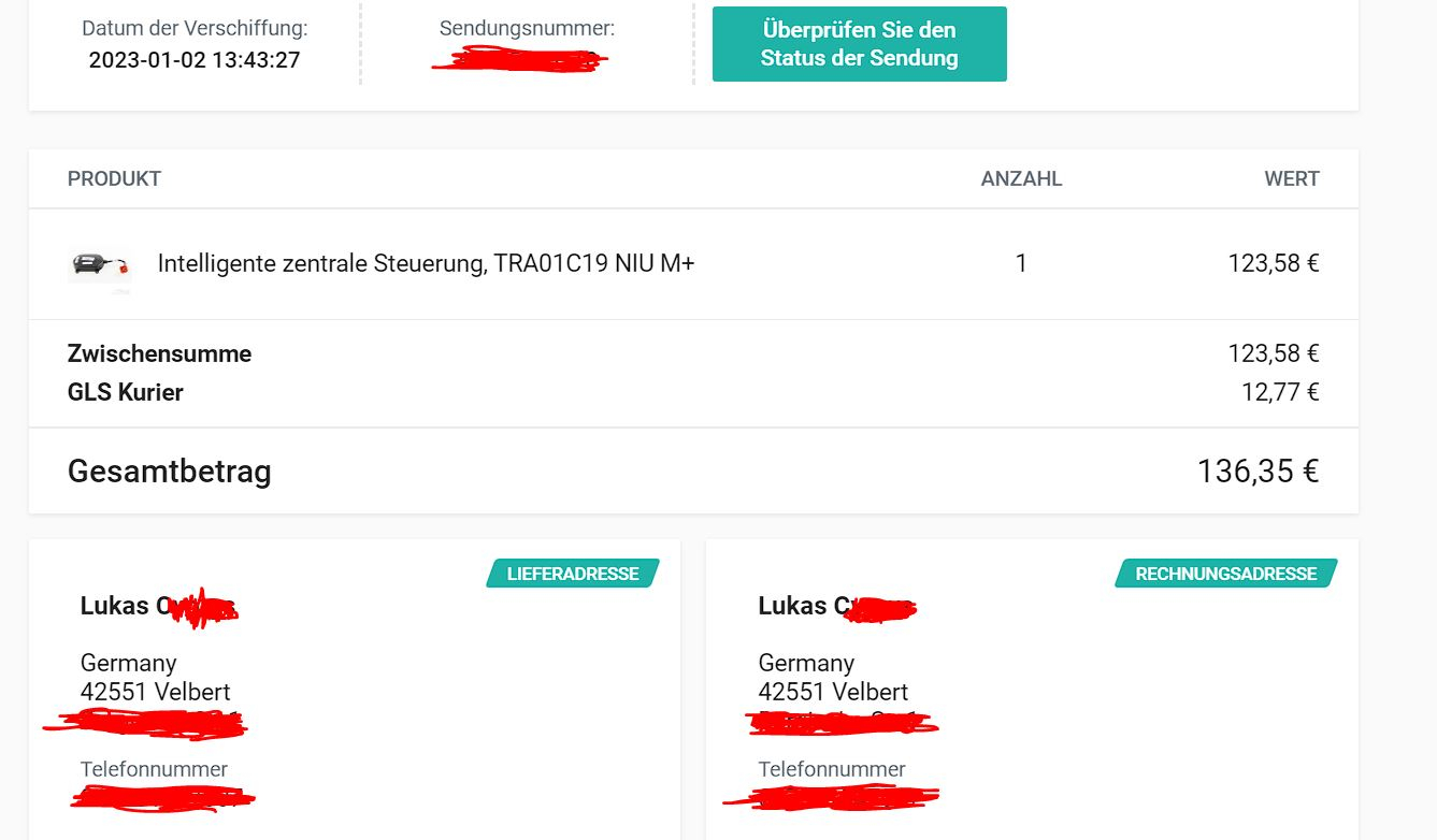

Bussen hat geschrieben:
Di 3. Jan 2023, 22:52
Magst du uns verraten was eine neu ECU kostet?
136,35€ inklusive Versand aus Polen
https://www.motor-x.de/modu-sterujcy-tr ... u-m,p.html
Sind allerdings grade keine mehr verfügbar ( Vielleicht in paar tagen wieder??? )
