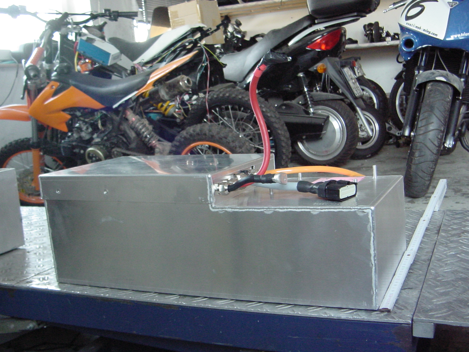

Das BMS ist IN einer mit "Siegel"band verschlossenen Alu-Batteriekiste mit drin. Solange mein vR one nicht die final mit der HV Kilian ausgemachte Konfiguration aufweist werde ich das Siegel nicht brechen. Hier ein Bild von der Batteriekiste mit Deckel:
Der dicke fette Stecker ist der vom BMS. Das ist komplett in die Fahrzeugsysteme hinein verwoben, das kann man nicht einfach so kurzschließen. Da tut dann der Roller genauso wenig wie bei meinem Versuch, wieder heimzugkommen mit leerer Batteriezelle...Zero S 11kWZF10.5

Das Bild kommt mir bekannt vor. Das ist ein Ausschnitt aus dem Verkaufsraum von K. (Fürth). Rechts hinten sieht man den E-Roller mit dem Rennen gefahren wurden.
