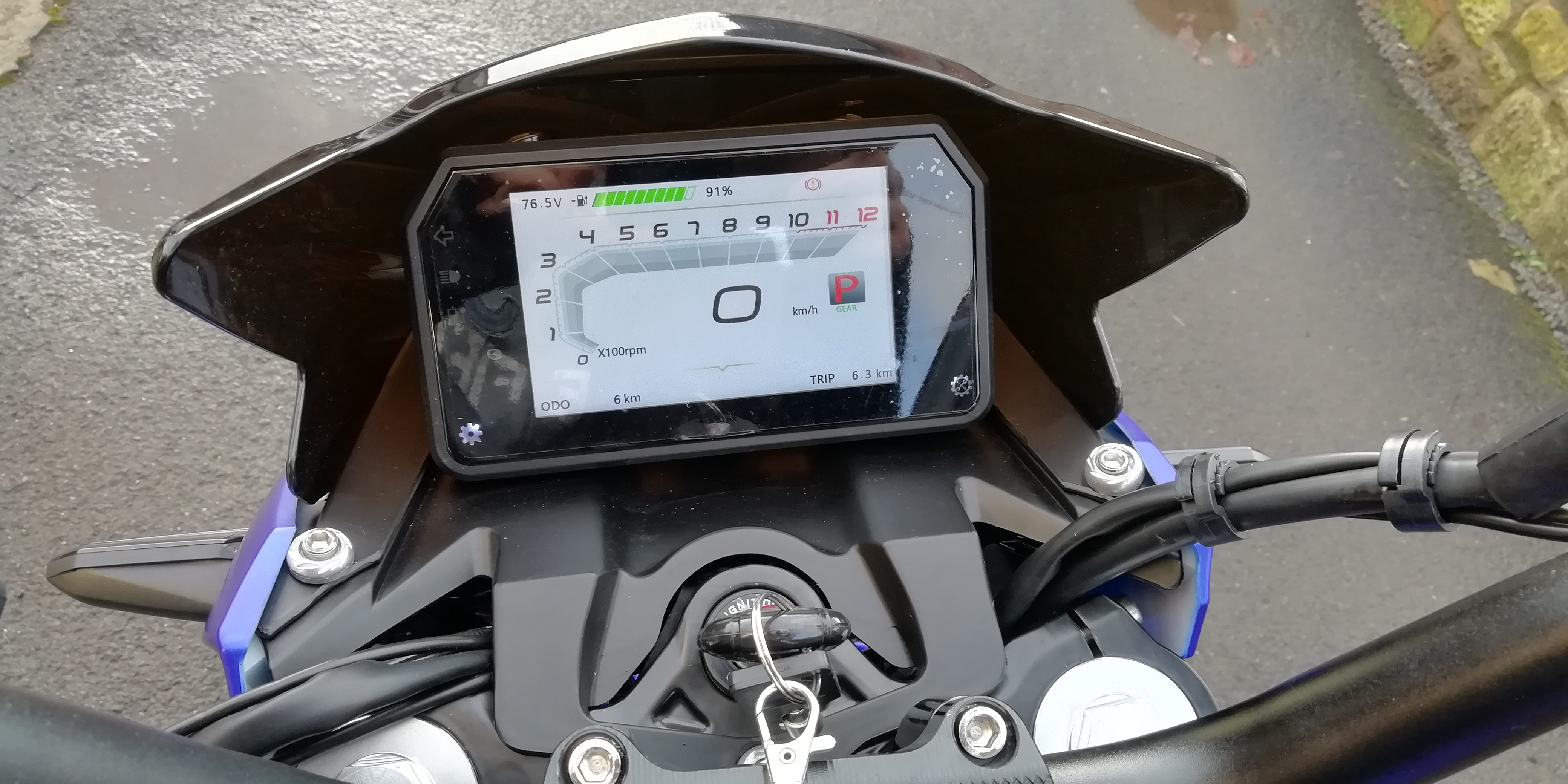

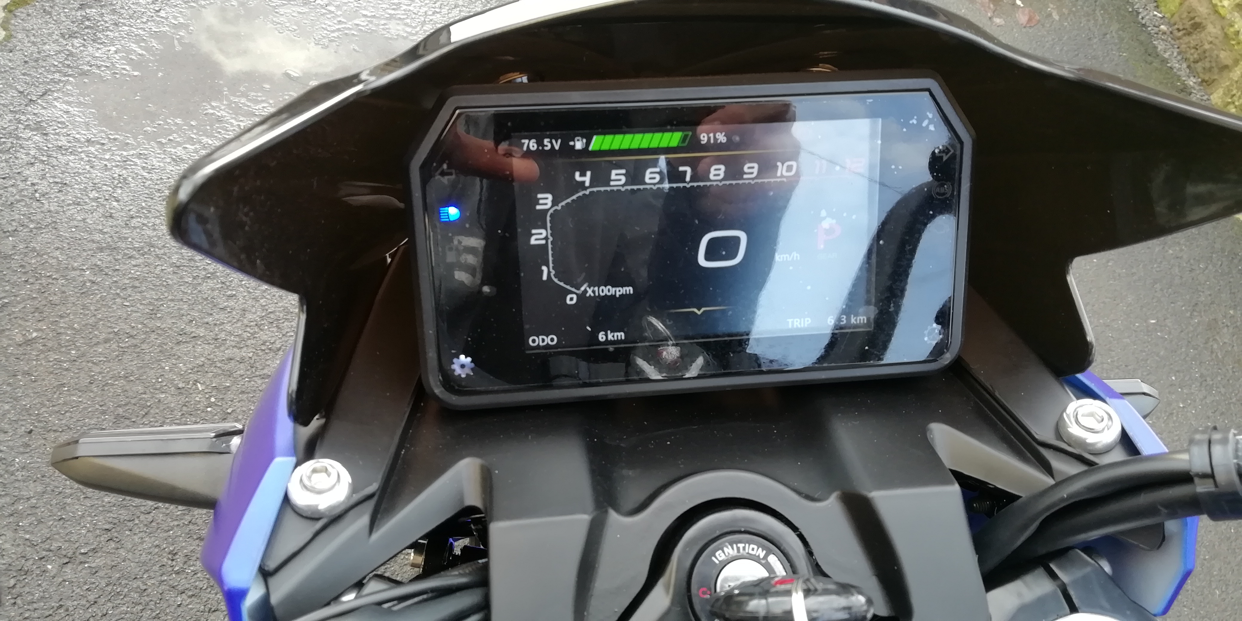

Meine 10kw Variante hat auch ein anderes Display /Tacho und einen Blinkerschalter mit Rückstellung über drauf drücken wie man es eigentlich auch beim Motorrad hier gewohnt ist. Der Hauptschalter ist hier eine 250A Variante. Viel mehr habe ich noch nicht nachgeschaut.

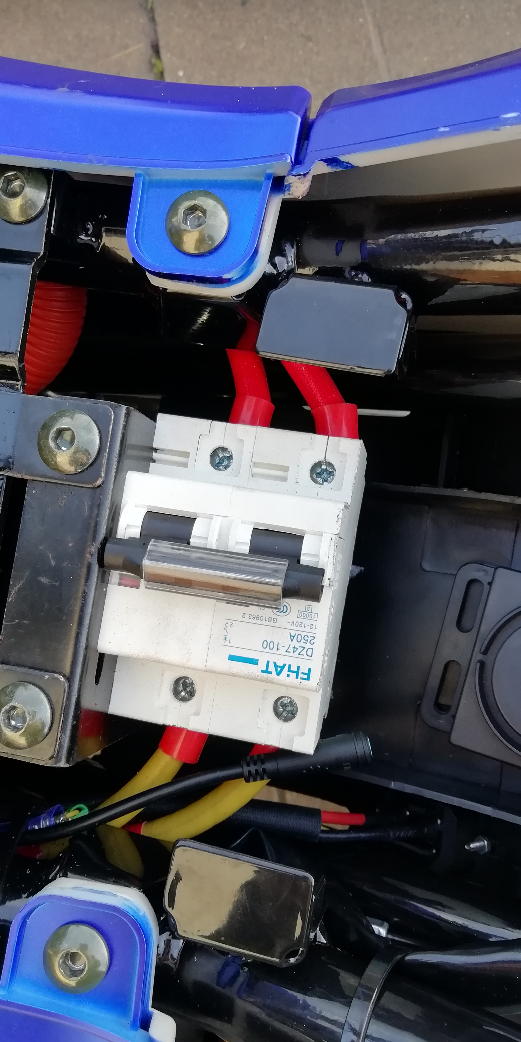

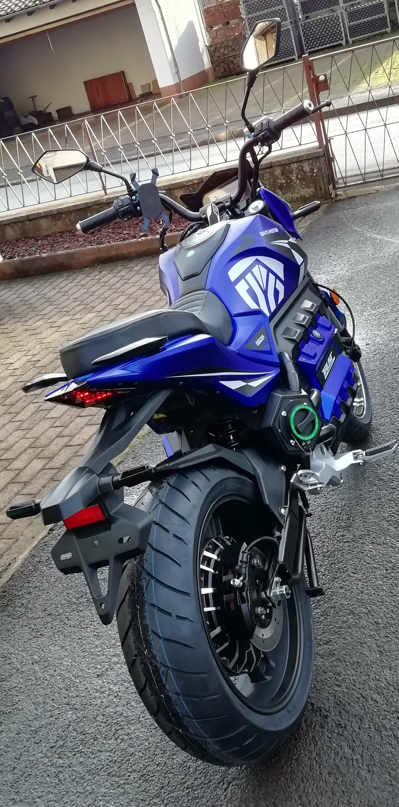

Hier ergänzend noch ein paar Bilder.
Ich hoffe das klappt.
